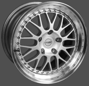

Es sind die SAT Rac 01

Musste bei diesen Felgen 2mm Spurplatten fahren. Da bei den 3tlg Felgen die Sterne meistens die gleichen sind und die ET mit den verschiedenen Betten variiert, wird das bei dir auch der Fall sein.
Was für eine ET haben denn die Felgen genau?
Ich fahr jetzt eine 8,5x18 ET 25 an der VA das geht noch. Bei einer 9x18 zieht sich der Reifen etwas mehr also könnte es möglich sein.

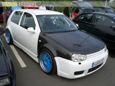

Hier ein Bild mit den 2mm Platten an der VA. Ich weiss leider die ET nicht mehr genaue aber ich glaub es war eine ET 26 an der Felge + die 2mm Platte, bei 8,5x18 an der VA.
mfg Chris
