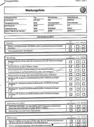

Hi,
hat evtl. jemand von euch solch eine Wartungsliste für die ~60.000km Inspektion, aber für einen DSG - (Getriebekennbuchstabe HXZ ) - R32, zuhause herumliegen und kann mir die mailen? E-Mailadresse schick ich über PN.

sind die listen nicht immer gleich??????
sind doch auch nur grundlegende
anhaltspunkte die man bei jeder inspektion machen muss oder??
und die sachen die dann speziell anstehen nach laufleistung stehen doch im checkheft oder??????
bitte korriegiert mich wenn was falsch ist

Hi Jomp,
ich bin mir auch nicht sicher, aber ich denke das die sich anhand der eingestellen Laufleistung und der Kennbuchstaben, individuell erstellt werden. Der Verdacht, das es so sein müsste, kam mir als ich die Wartungsliste vom Raoul_Duke gesehen habe, die hat ja auch andere Positionen drauf stehen als die, die mir vorliegt.*noahnung*

ich mein auch die spuckt der Computer für jedes Fahrzeug individuell aus.

mmh ok möglich ist das schon.
könnte es mir so vorstellen das es eine allgemeine liste gibt für zB. einen .:R32
und die speziellen sachen die gemacht werden müssen werden aus dem checkheft entnommen.*noahnung*
weil auf meiner liste waren glaube nur 2 sachen drauf die nur auf einen R32 zutreffen und den rest für jedes andere auto auch zu verwenden war.
hier gibts doch welche die bei VW arbeiten. bitte mal an die front und posten:p:p

Halli Halloooo,
man gibt bei VW die Fahrgestellnummer ins System ein, wenn alle Inspektionen ordnungsgemäß bei VW gemacht worden sind dann spuckt das System schon selber alle erforderlichen Sachen aus die gemacht werden müssen, natürlich kann man auch zusätzliche arbeiten dazufügen wie z.B. Wischer erneuern usw.
bei einer 60.000er kommt halt Luftfilter,Pollenfilter,Zündkerzen usw dazu, deswegen sind die 60.000er so teuer !
wer noch fragen hat, her damit !!
