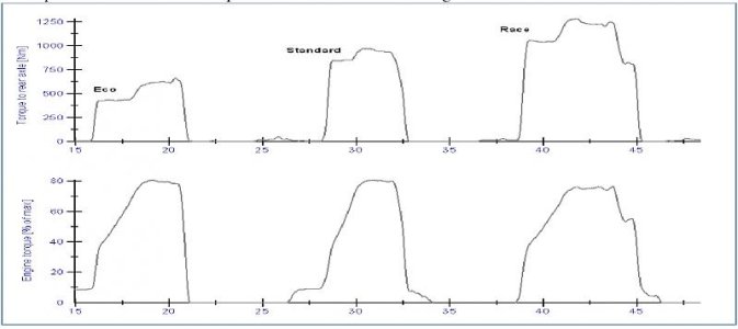

Was ich noch nicht so richtig kapiert habe, ist das Diagramm von Haldex.
Da werden die 3 Modis gezeigt (Serie, Sport, Race). Schon in der Serienausführung werden fast 500Nm durch die Haldex an die Hinterräder durchgereicht.
Ich vermute, dass es sich hierbei um das Moment am Haldexeingang handelt.
Jetzt wäre interessant, was die 500Nm im Serientrimm eigentlich sind?
Welche Drehmomente wirken eigentlich auf den Antriebswellen beim R?
Das Moment wird mit höherem Gang niedriger. Wenn jetzt z.B. ab dem 4. Gang das Moment Richtung Haldex nur noch z.B. 450Nm ist, müsste das ja bedeuten, dass im Sport-Modus und auch im Serien-Modus dann eine 50/50 Verteilung statt findet?
Oder wird das über ein STG geschwindigkeitsabhängig runtergeregelt - sprich der Serien-VW-Modus nutzt die Potenziale vom Haldex nicht vollständig aus?
R36Alex ist offline
