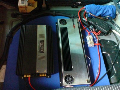

Ich hab das bei mir so gelöst und es funktioniert einwandfrei. Endstufen sind jetzt mitlerweile zwei andere aber an sonsten immer noch vom Aufbau gleich
