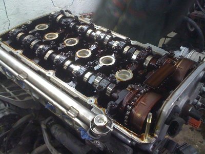

Hallo Leute nun gibt es erste Infos und Bilder.
-Beide Ketten sind gerissen (Fotos Kommen noch).
-oberere Laufschiene gebrochen
-Führungshülsen der Laufschiene verbogen
-Metallgehäuse der oberen Kette gebrochen
-Einige Ventile krumm (mindestens 4 müssen wir morgen noch genauer untersuchen)
-1 guter Einschlag am Kolben 6.Zylinder.

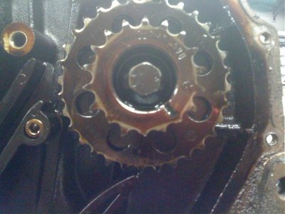

-Am Zahnrad der Kurbelwelle ist eine kleine Ecke an einem Zahn abgesprungen-so wie es ausschaut ist dies aber schon länger so (da brauner Belag) - ob dies so noch tragbar ist müssen wir noch klären - ansonsten neuer Motorblock )((

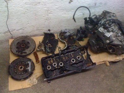

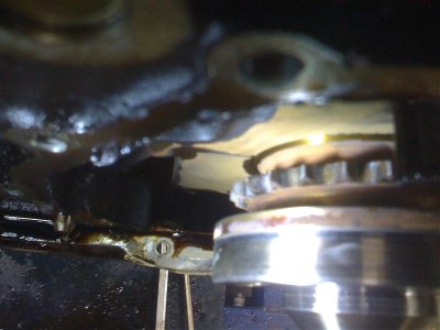

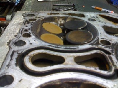

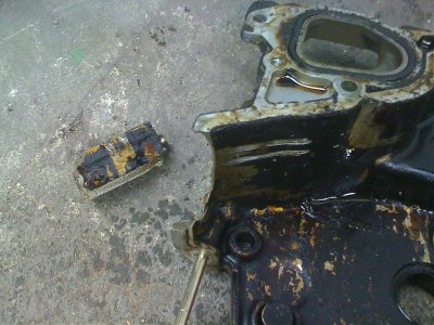

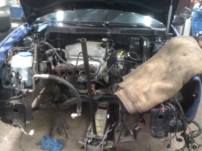

Hier die Fotos:
Foto 1: Der leere Motorraum
Foto 2: der verschlammte Ventildeckel (mittig), drüber dann die obere Abdeckung der Steuerkette wo das eck abgebrochen ist, neben der Kupplung die abgebrochene Laufschiene
Foto 3: rechts unten im Bild ist die mittlere Umlenkzahnrolle für die Ketten-einige Zähne sind abgebrochen

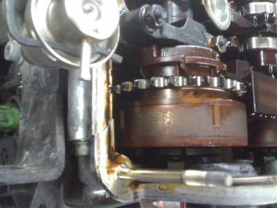

Foto 4: Zylinderkopf im eingebauten Zustand-beim linken Nockenwellenversteller 2 Zähne abgebrochen
Foto 5: gebrochenes Gehäuse der Steuerkette am Zylinderkopf

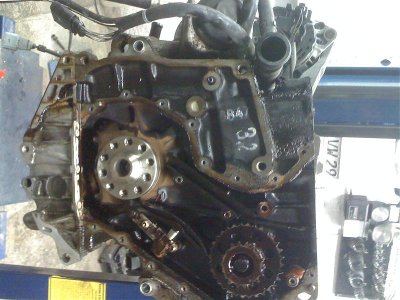

weitere Bilder
Foto 1: Einschlag der Ventile am Kolben Zylinder 6
dürfte aber nicht weiter tragisch sein-hoffentlich
Foto 2: Mittlere Steuerkettenumlenkung im Detail
Foto 3: obere Steuerkettenabdeckung im Detail
Foto 4: 2 krumme Ventile
Foto 5: unser Hauptsorge! eine kleine ecke die am Kurbelwellenzahnrad abgebrochen ist. die abgebrochene Stelle hat aber einen Belag-d.h. der bruch liegt schon längere Zeit zurück. Müssen wir klären ob das so noch geht-ansonsten neuer Motorblock da ein wechsel nicht möglich ist :X

Hab bei meinem auch vor kurzen die Ketten erneuert und bei meinem ist an der KW ein angeschliffener Zahn der als Markierung dient.(sieht aus wie ein halber Zahn)Meinst du vielleicht nur das??????
Oh Danke für den Hinweis! :great:
wir schauen das nochmal genauer an-und ich mach mal gescheite Detail Fotos.
