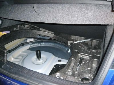

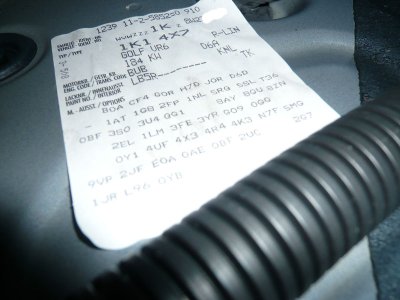

Alt 28.11.2009, 16:35   #7
Avatar von Hansdampf
AW: Fahrzeugdatenträger - Modelljahr+Bautag
Vielen Dank Philipp,
sitzt ja ziemlich gut versteckt und weit hinten. Ist aber alles wunschgemäß dokumentiert. Hier noch ein paar Bilder:
