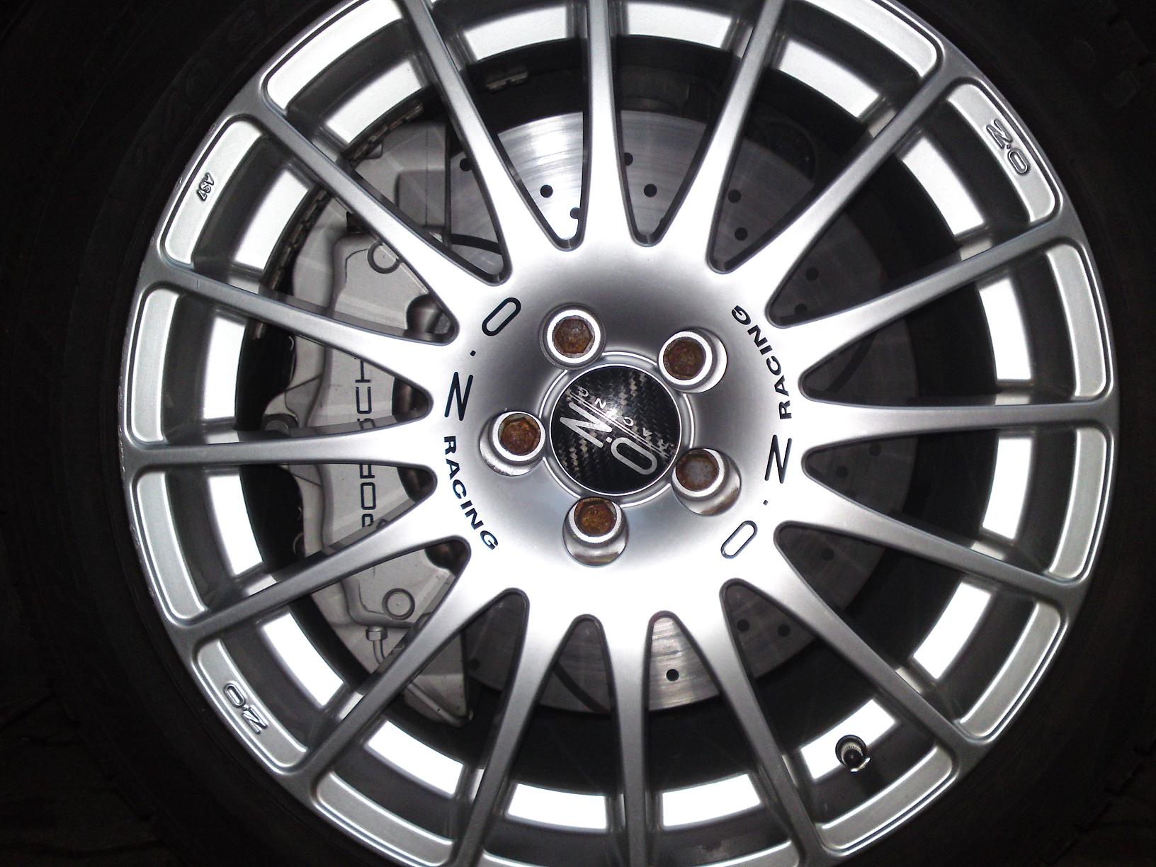

Also so sieht es bei mir jetzt bei den 17" Winterfelgen aus,
Scheibe ist Ori 334x32 von EBC und der sattel kuschelt mit den wuchtgewichten.
Spurplatten sind auch im winter mit 15mm pflicht, da die 6 kolben sättel recht breit bauen.
Also Selbst wenn der sattel sich mit der kleineren scheibe verträgt, kommt man mit dem sattel zu nah an den mittelkreis der felge ran, und aussen wirds auch zu eng, aber mal ne andere frage, was hast du eigentlich genau vor, da ich bezweifel mal stark das ich mit 15" felgen/reifen überhaupt genug grip aufbauen kann um nur halbwegs die bremse auszunutzen, selbst im sommer mit 18 zoll reifen hatte ich bei über 200 keine probleme durch nur etwas zu starkes bremsen die reifen vorne zum kurzen blockieren zu bekommen bevor das abs geregelt hat.
  • S3 Bremse mit 6 Kolben Sattel???? Beitrag #13
Ich musste mit meinen BBS Ch Rädern auch 12mm Spurplatten fahren mit den 334er Scheiben. Der Mittelkreis der Felgen kommt einfach zu nah weil der Scheibe zu klein ist.
Hab hier auch ne OZ Superturismo in 18" liegen, das hat gar nicht funktioniert*noahnung*
