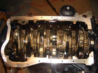

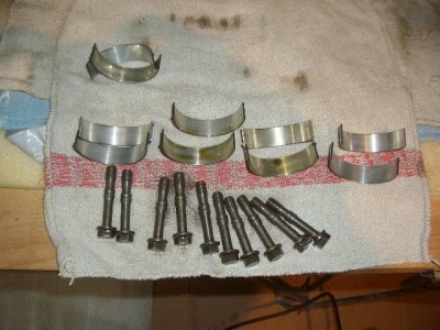

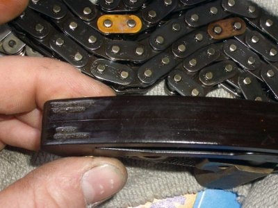

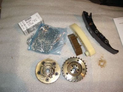

ne kleine frage noch nebenbei,.. warum hast du die ölpumpe zerlegt?

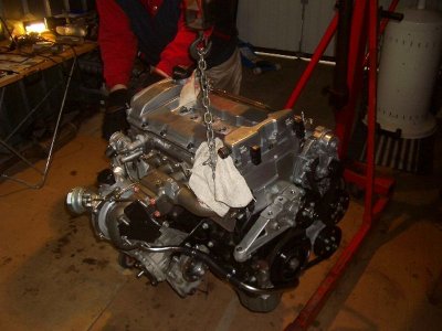

Hallo Leute!
sorry wenn ich erst so spät zurückschreibe, bin zurzeit in neckarsulm im werk auf nem kundendienstlehrgang von audi, zum kotzen langweilig.
allerdings muss ich sagen das hier sehr schöne autos im werk rumstehen und fahren. r8 spyder, rs4, rs6, prototypen usw.
aber zurück zum thema:
danke erstmal für alle eure positiven antworten und glückwünsche:great:
bin auch echt froh das ich dieses jahr noch fertig geworden bin, hatte zwischenzeitlich gedacht das es erst nächstes jahr was wird.
@ lb-r 3207, nee ist nen 35er8)
@ lewis, bin noch beim einfahren*roll*
@ r32 paddy, jap hab kfz gelernt wie das dann so ist´s auch mein hobby!
@ lexx, aha auch aus bi?

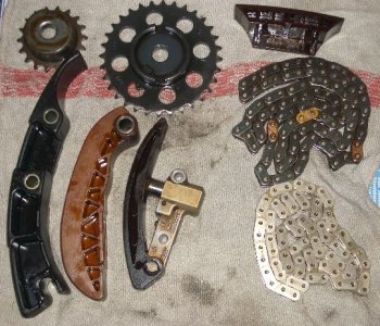

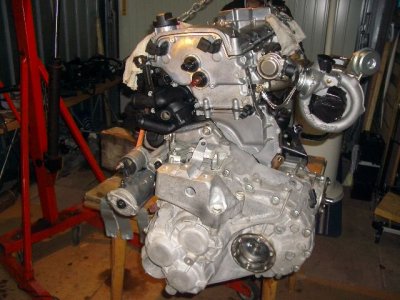

@ r32-matze, kann ich nicht sagen. hab ja ketten, spanner ölpumpe usw. mit neu gemacht, alles abgedicht und saubergemacht. dann die arbeitsstunden, kommt wahrscheinlich genausoviel raus als wenn dus machen lässt!
@ stephanm, siehe bilder. kettenspanner. öldruck anscheinend zu hoch!
hoffe hab keinem vergessen zu antworten, also nochmals vielen dank und da habt ihr noch ein paar bilder!
gruss jens

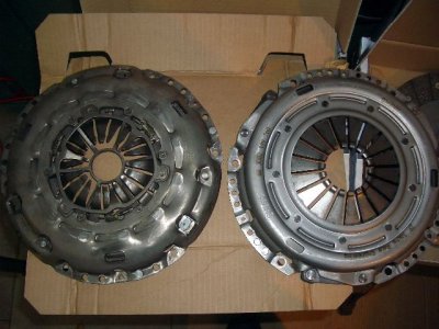

Die Druckplatte fahre ich auch, aber die Kupplung glaub ich nicht. Was für ein Schwungrad hast Du montiert ?
