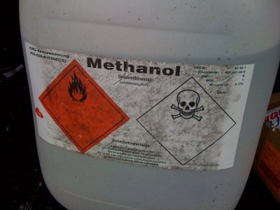

hey habe mir gestern noch was leckeres für meinen killergolf besorgt!
