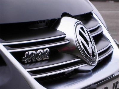

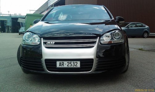

Die Chromleiste an den Rippen ist etwas unglücklich gelöst
Die sind einfach an 4-5 Stellen an der Rippe angeklebt
An den enden waren sie lose und ich habe sie nochmal verklebt
aber in eine Anlage würde ich mich mit diesen geklebten Leisten nicht trauen
Wenn da die Bürste rannkommt... reist sie diese mit Sicherheit ab
Die ist nicht wie Original, sondern eine einfache 2mm dicke und 5-6mm hoche Leiste an der Rippe angeklebt

Fällt aber nicht auf

Könntest du da noch ne Detailaufnahme machen?! (Bei den Querrippen) Bitte, danke!
Möchte mir viel. auch so ein Teil zulegen!

Es ist eigendlich ganz einfach
Der Grill ist aus zwei Teilen
Chromteile und die schwatzen Teile
Die kann man trennen
Logo und Halterung raus
Chromleisten vom Originalen entfernen
Mit Kuststoff die Rippen wieder auffüllen und eine Oberflächenbehandlung
Draufsprühen so dass man keinen übergang sieht
Schwarzmatt Lackieren
Leisten
Das sind Kunststoffleisten die in Chrom gelackt wurden und draufgeklebt sind
Bei mir wurde die Nummerhalterung auch entfernt und ich Chrom/siber Lackiert
Mache mal ein Bild von den Leisten
