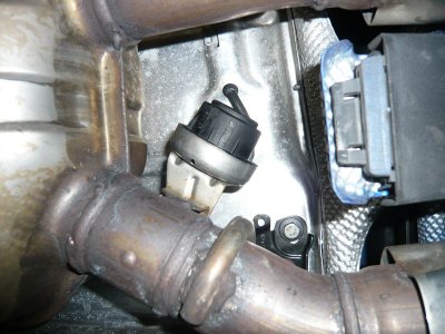

By the way - ist das runde Ding die Klappensteuerung? Lässt sich etwas hin und her drehen...

Hihi, da is ja der Schlauch noch drann! Mach den mal ab und ne Madenschraube rein. Dann klappert nichtsmehr. :D

Auf der Rückseite von dem runden Ding (Unterdruckdose) geht das Gestänge ab , was die Klappe im Auspuff auf und zu macht. Das Gestänge ist auf dem Bild nicht zu sehen, läuft aber überhalb dem Hater der Unterdruckdose. Da kannste dran testen.
Ich würd einfach die ganze Sache auser Betrieb nehmen, dann is auch Ruhe falls es daran liegt.

Ah ja, da ist so eine dünne Stange - eher ein Draht - die hinter dem Halter aus der Dose kommt. Lässt sich nicht leicht bewegen. Muss nochmal probieren. Vielen Dank erstmal, Marco :great:

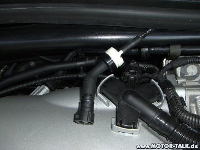

Schlauch nur ab bitte nicht machen. Ist ja ein Unterdruckschlauch und wenn du den einfach abziehst, zieht er da dreck und Schmutzwasser usw rein. Muss schon verschlossen werden das ganze.
Aber die elegantere Alternative das System mitder Klappensteuerung außer betrieb zu nehmen ist im Motorraum dieses "Rückschlagventil" um180° verdreht einzubauen.

Ich komme gerade von draußen und hab mal die Unterdruckdose vom Auspuff entfernt.
Der Vorbesitzer meines .:R meinte er habe zusammen mit nem Bakannten irgendwas an der Unterdruckdose gemacht damit die AGA lauter wird. Da ich ja von Natur aus neugierig bin wollte ich der Sache mal auf den Grund gehen und schauen was er da wohl wie gemacht hat.
Hab mich also unter den Wagen gelegt und zuerst versucht die Dose aus dem Winkelblech was am Endrohr angeschweißt ist los zu bekommen.
Ich hab gehebelt wie en Blöder aber sie ging nicht los, also hab ich mir einen hammer zur Hilfe genommen und die Dose enau mittig von unten leicht angetippt undd as hat gereicht um sie aus der Arretierung im Blechwinkel zu lösen.
Der haken der in die eigentliche Klappe geht löst sich dabei übrigens ganz von selbst.
Jetzt musste ich nur noch die Dose in die eine hand und den Schlauch in die ander hand nehmen und mit einem festen Zug war auch der von der Dose getrennt.

Vielen Dank für eure Erfahrungsberichte. Ich möchte eigentlich nicht die AGA lauter haben, sondern nur dem Scheppern auf die Spur kommen. Dazu ist das Deaktivieren der Klappensteuerung natürlich hilfreich. Die Version mit dem Rückschlagventil scheint mir sehr elegant. Dazu eine weitere Frage: Ist das eigentliche Ventil nicht diese schwarz/weiße Dose? Wenn man die umdreht hat man doch unterschiedlich große Schläuche zum Dranstecken. Oder ist das dieses kurze schwarze Schlauchstück zwischen der weißen Dose und dem eigentlichen Verbindungsschlauch. Hier mal das Foto von Motortalk zur Verdeutlichung.

Genau dieses Ventil ist es, aber da täuscht der Äußere Eindruck.
Wenn du es aus den Gummischläuchen ziehst (leicht drehen dabei dann gehts einfach) wirst du sehen dass die Tüllen des Ventils auf beiden Seiten gleich groß sind.
Jetzt hätte ich nur ne Frage an die Fachmänner hier:
dieses Rückschlagventil bewirkt ja dass Unterdruck an der Unterdruckdose im Enttopf zieht und gleichzeitig aber verhindert es, dass ein eventueller Überdruck sich auf den Schlauch zur Klappensteuerung überträgt.

Hallo Sascha, mit meinem technischen Halbwissen würde ich sagen: Nur wenn der Motor zurückschlägt. Das kann aber nur bei alten Moppeds mit Einzylindermotor oder so passieren. Das hatt ich bei meiner seligen Yamaha XT 500 ab und zu. Die musste man mit Kickstarter (!) antreten und wenn man das nicht richtig machte konnte man sich schlimmstenfalls den Fuß verstauchen. Legenden berichten von Fahrern, die bis in den ersten Stock geschleudert wurden *lol*
Beim .:R ist das nicht vorstellbar *noahnung*
