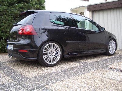

Nächsten Monat möchte ich mir Tieferlegungsfedern kaufen.
Ich hab gelesen das die 20 - 25mm Federn von H&R schon etwas tiefer sein sollen als die von KAW.
Also ich möchte es schon so tief wie möglich, aber es sollte nichts schleifen.
Das Geld für ein Fahrwerk ist nicht da, deshalb tendiere ich zu Federn.
Gibt es noch tiefere Federn von H&R?
Sind die 20 - 25mm Federn von H&R problemlos zu fahren auf den originalen R32 Felgen?
Und wenn es noch tiefere gibt, sind die auch ohne Probleme zu fahren?
MFG
EDIT: Ist "so tief" mit Federn möglich?

Ich mein aber dann so tief wie möglich, ohne Zusatzarbeiten ..
so z.b., man erkennt zwar nicht so viel, das ist nen GTI E30. Mit vorne und hinten 30mm, so sagt mir der besitzer das ..

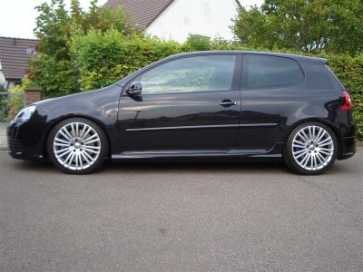

moin, also die H&R Federn kannste Problemlos mit den Serien 18" fahren nur wenns dann nicht tief genug ist war das ausgeschmissenes geld und arbeit! hab auch länger überlegt und mich dann doch für nen gewinde von H&R entschieden und es bis heute nicht bereut!!

Hab bei mir die H&R Federn verbaut und bin super zufrieden.
Also so tief das man denn kullideckeln ausweichen muss find ich persönlich shit.

Ich hab die 20-25mm H&R Federn verbaut. Hab allerdings 19" drauf und streift auch nichts

Hi hab auch die H u R Federn drin, passt optimal, das Wankverhalten ist viel besser geworden als vorher, und der Reifen schließt ziemlich bündig mit der Kotflügelkante ab. Kann ich echt empfehlen.

Hab die 20-25mm H&R Verbaut und die originalen 18 zoll drauf da gibts keine Probleme bei mir war auch ne ABE dabei also Eintragungsfrei.
