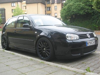

Masl
Hatte leider auch das Problem hab sie selber Glasperlengestrahlt bei uns in der Firma und hab sie Lackieren lassen in Wagenfarbe ( BlackMagic) mit Blauen Aussenrand.
Hier mal Bilder
  • Lack der Felgen splittert ab Beitrag #7
Masl
Leider hab ich die Felgen verkauft weil 2 von denen Höhnschlag hatten ( hat mein Vorbitzer mir verschwiegen :X

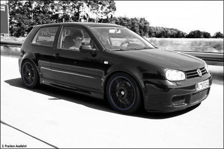

Hi,
meine sind auch in BMP mit blauem Rand, hier ein Speedshot.
Grüße,
Basti
