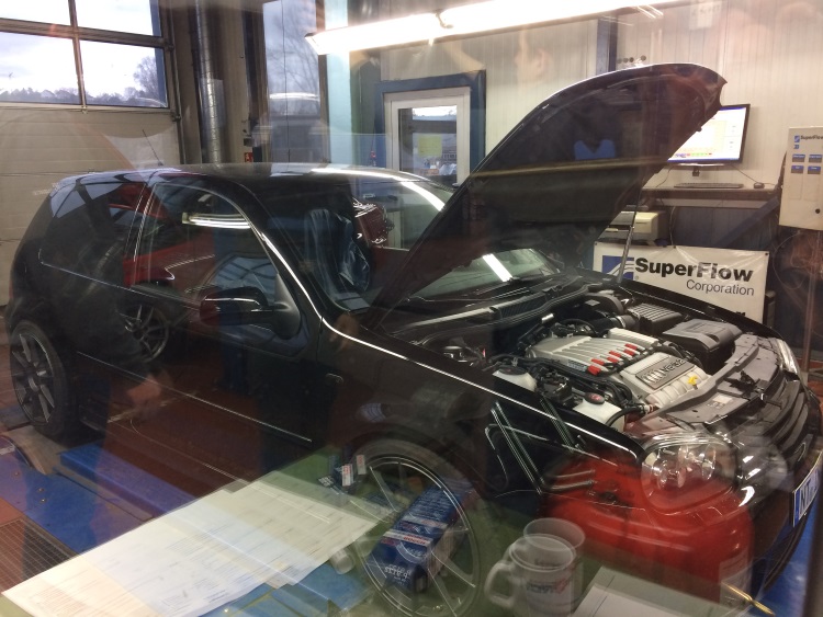

Falls es jmd interessiert; ich war heute auf dem Prüfstand.
267 ps mit Audi TT Seriensoftware

Henni, oder Stefan?
Toller Wert, hast aber vergessen neben NW noch Fächer und AGA Änderungen zu erwähnen. Die TT SW ist die Basis für NWT 3.0 und wird nur noch etwas optimiert + die Zusatz Dinge wie SK Bugfix etc.
Drehmoment ?
edit: die Angaben von Zoran zu scharfen NW basieren noch auf das NWT 1/2, ab 3.0 trifft das nicht mehr zu aus besagten Gründen.
Hattest du nicht auch am Kopf was gemacht?

Avatar von .:r-line
AW: scharfe Nockenwelle
Wieso baut man einen A3 Motor in einen Golf 4 r32, wo der Motor eine bessere Basis bildet?

Avatar von coolhard
Vince das ist kein R32 sondern ein FWD umgebaut auf den 3.2L Motor
Abgasanlage 2,5" (also Seriendurchmesser)
KEIN Fächerkrümmer(!) aber 2x 200-Zeller KAT.
Die Messung erfolgte beim Henni.
Das ist weder ein A3 Motor, noch ein R32
