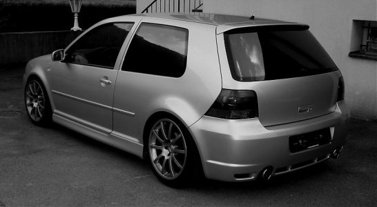

Also ich fahr die 18 Zoll von Sportec ist 8,5/18 ET 35 mit 225/40 R18.
Ich musste für den TÜV vorne 215/40er 18 Zoll montieren.
Den wenn der Tüv fährt hat es innen gestreift am Holmen ich fahre jetzt wieder 225/40 und es streift nichts. Obwohl ich habe gebördelt und innen am Radhaus noch etwas vom Plastik weg nicht aussen sondern im hinteren bereich im Radhaus. Aussen habe ich den Plastik gewärmt und nach oben geformt sieht sehr sauber aus und wie orginal einfach nicht mehr ganz so glatt, aber es kann niergens Dreck rein oder sonst was.
Aber mit 19 Zoll naja ich weiss nicht darfst einfahc nicht allzu tief gehen.
So sieht es dann etwas aus
