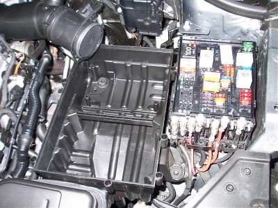

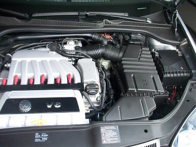

Auf dem ersten Bild [Bild 1] sieht man den Motorraum. Rechts von der Motorabdeckung sieht man einen schwarzen Kasten --> das ist der Luftfilterkasten (sieht man auch recht gut anhand des eingeprägten Symboles, welches den Luftfilterkasten kennzeichnet).

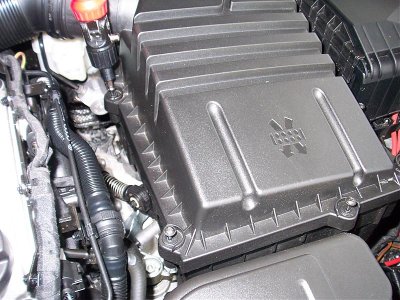

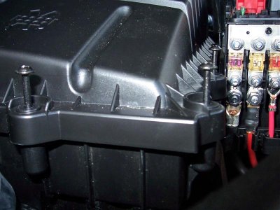

Rundherum befinden sich Kreuzschrauben. Diese einfach hochschrauben, am besten soweit, bis die Schrauben selbstständig oben stehen bleiben. [Bild 2] So kann man dann den Luftfilterkastendeckel später besser abnehmen.

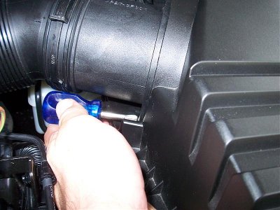

Vor dem Abnehmen des Deckels muss man noch das Rohr zum Luftmassenmesser losschrauben. [Bild 3] Dazu eignet sich am besten ein sehr kurzer Kreuzschraubenzieher. Sobald man dann die beiden Schrauben vom Luftfilterkasten zum Luftmassenmesser entfernt hat, kann man den Luftmassenmesser vorsichtig aus dem Kastendeckel ziehen.

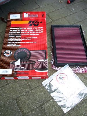

Nun kann der K&N Filter ausgepackt werden. [Bild 5] Der K&N Plattenfilter hat die Best.Nr. 33-2878.

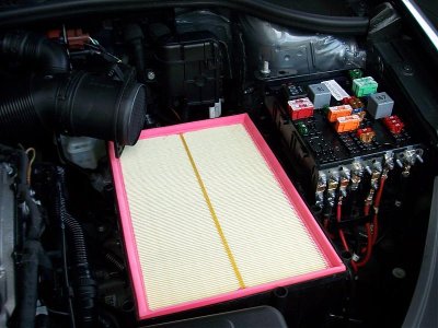

Hat man den Filter aus dem Kasten entfernt (einfach rausnehmen), so sieht es wie auf [Bild 6] aus.

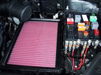

Jetzt den K&N Filter einsetzen. [Bild 7]
Nun kann der Luftfilterkastendeckel wieder auf den Kasten gesetzt werden. Achtet dabei darauf, dass die Schrauben hochgedreht sind [Bild 8], denn dann kann man den Deckel besser positionieren. Den Luftmassenmesser wieder ordentlich einstecken (auf die Dichtung achten) und schließlich alles wieder verschrauben.
