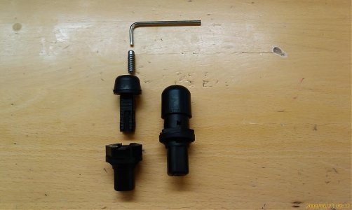

du meinst den bolzen der in dem nippel eingehängt wird den musst du abschrauben wie beim team dezent beschrieben musst du die stange am besten mit klebeband umwickeln und mit einer zange halten mit dem bolzen das gleiche und ihn abschrauben ;-)

Ah super genau das meinte ich. Hab mir schon den ganzen Tag darüber gedanken gemacht wie der Kopf befestigt ist.
