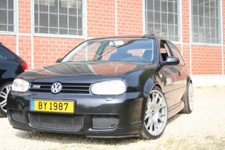

PS: hier noch schnell ein Photo vom neuen R den ich seit November fahre, stelle den R noch in einem Thread ausführlich vor ;)
