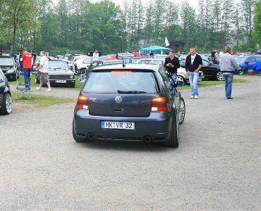

Nein musste nix ändern, da schleift nix. Hab vorne 5mm und hinten 25mm drauf. Zu den Kosten kann ich dir Freitag erst was sagen.
Auf dem Foto hier kann man es erahnen, muss mal bessere machen.

Aber mal aufs foto zu kommen, kommts mir nur so vor oder gehen die Reifen hinten nach außen weg? also so ca: /----\ ?
oder is das so extrem gewollt? ^^
