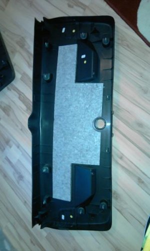

Ich brauche auch mal Hilfe!
Ich möchte gerne meinen Heckwischer ausbauen, jedoch weiß ich nicht so recht wie ich die Abdeckung aus der Heckklappe bekomme damit ich dort ran komme.
Ist die nur geklickt?
Kann mir da vielleicht wer helfen?

du hast zwei schrauben in den griffmzlden sonst nur geklippst. aber ganz ehrlich, wenn man nich genau weiß wie man sie zerstörungsfrei runter kriegt, lieber mal kurz in werkstatt fahren und die das ausbauen lassen. ist warscheinlich billiger als ne neue abdeckung. hab mein auch zerbrochen beim ausbau und mir jetzt ne neue besorgt. und die im norazentrum meinten nur, "wärst doch kurz vorbei gekommen, wir hätten dir die verkleidung auch fix abgenommen..."*roll*

Die Verkleidung von der Heckklappe geht schon arg krass streng runter, man muss halt mit viel gefühl arbeiten, am besten sollte man zu 2 sein, bei mir ist die Verkleidung zwar nicht gebrochen, aber eine Halteklammer hat sich von der Verkleidung gelöst und ist am Blech von der Heckklappe hängen geblieben!!

Gibt es dann eine bestimmte Reihenfolge wo man anfangen muss nachdem die beiden Schrauben raus sind?
Also oben oder unten oder ist das egal? Weiß jemand zufällig wie viele Klammern das in etwa sind?

ich mach dir mal nen bild von der innenseit dr verkleidung und stellst morgen hier rein.

hier das bild. die silbernen dinger sind die haltklammern:great:
