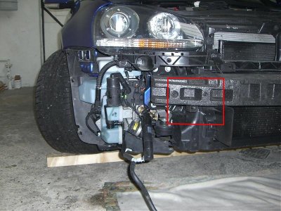

Habe hier gerade noch nen Bild von meinem gefunden als wir die TFL eingebaut haben könnte dieses teil vieleicht das Loch sein wo die Öse eingeschraubt wird ?
Mfg Marco
golf5GTI ist offline
Alt 28.04.2009, 19:30   #9
Avatar von Hansdampf
AW: Mal wieder: Wo ist vorn die Abschleppöse bei Ver?
Könnte das Gewinde sein, aber dazu muss man ja wohl nicht das halbe Auto zerlegen, oder?

golf5gti hat das richtige Bild, da muss dann die Öse die im Kofferraum liegt angeschraubt werden. Ich habe es leider am eigenen Leib letztes Jahr im September erfahren müssen, als meiner linke Antriebswelle lose war, warum auch immer. Hier ein Bild von meinem .:R auf dem Anhänger. Das Gitter auf der Beifahrerseite haben die Mechaniker einfach rausgeklippt so wie ich an dem Tag das mitbekommen habe.

Das Loch befindet sich direkt unter dem Schaumträger so ein schwarzes Viereck mit einer Gewindebohrung
Du musst das rechte Gitter entfernen (2 Schrauben) und dann, wenn Du davor stehst am ganz rechten Rand die Öse in das Loch schrauben. Das ist etwas fummelig und nicht unbedingt gut gemacht. Kommt besonders gut bei Nacht und Regen
Als Rundstreckenfahrer habe ich das Gitter an der Stelle ausgeschnitten und jetzt kann man den Haken so einschrauben.
