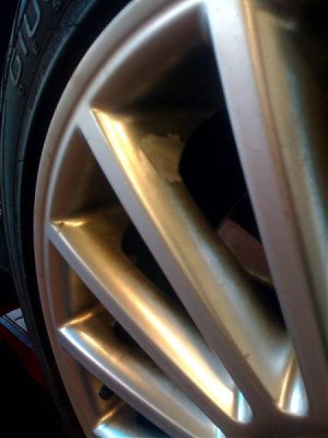

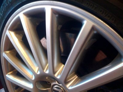

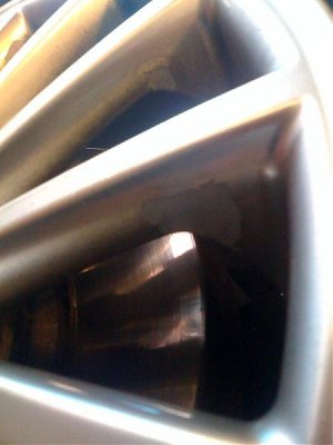

Hallo Leute...
habe soeben mit Schrecken festgestellt, dass sich der Lack meiner originalen OZ Aristos löst und abblättert
Woran kann das liegen und was kann man dagegen machen ?
Habe mir überlegt die Felgen zu lackieren, pulverbeschichten, kunststoffbeschichten oder hochglanzverdichten.
Habe aber keine Ahnung was am besten / sinnvollsten (auch preislich) ist.
Wer hat da Erfahrungen gesammelt und kann Empfehlungen machen ?
Es handelt sich bei diesem Satz um meinen Sommersatz, den ich diesen Winter nun erstmals gefahren bin....

Oh je sieht aber nicht gut aus Andi

Hey Andi,
das ist leider "fast" ganz normal...bei meinen Aristos ist auch (aber nur wenig) Klarlack abgeplatzt..kann damit zusammenhängen dass die Felgen schon einige Jahre auf den Puckel haben, kleine Steinschläge abkriegen die den Lack anheben lassen, und manchmal ist auch ein zu aggresiver Felgenreiniger schuld...
Das Problem haben übrigends sehr viele
Meine Winter-Aristos hab ich schwarz lackieren lassen, mit ner extra Schicht Klarlack drauf...das sieht geil aus und hällt perfekt
Die Aristos gabs ja in 2 Farben, einmal das "normale" ich glaub das hieß Lichtsilber, und einmal das Silber mit diesem Chromeffekt...
Ich hab die mit dem Chromeffekt drauf, und dieser Lack ist ziemlich teuer..da müssen die Felgen zuerst sehr sauber abgeschliffen, dann schwarz lackiert, und zum Schluss mit diesem Silber-Chromlack lackiert werden....
Ich würd sie wieder silber machen, gibt nen schönen Kontrast zum schwarzen .:R
Grüße
Georg
