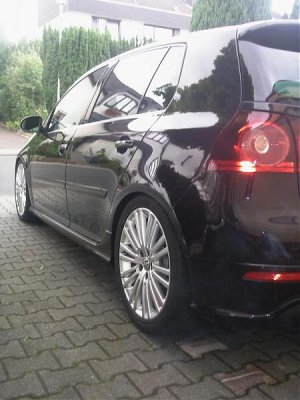

Die Situation kenne ich zu gut,trotz Handwäsche hast du bei schwarz Hologramme und minimale Kratzer!
Ich würde an deiner Stelle den Meguiar´s Tech Wax kaufen,der ist flüssig!
Vorher gut waschen,abtrocknen,Wachs auftragen und mit nem dicken Poliertuch intensiv runterreiben!Danach legst du das Poliertuch auf die Motorhaube und es rutscht einfach runter!
Ist für schwarz das Beste,was ich je hatte!
Hoffe,ich konnte helfen!Hier noch ein Bild nach ner Meguiar´s Behandlung!
Liegt bei 25 Euro die Flasche mit Auftragspad und bevor ich 200 Euro für ne Poliermaschine ausgeben würde,erstmal das versuchen!

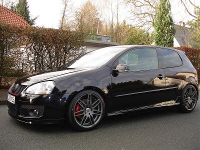

vwgolfer86
Avatar von vwgolfer86
AW: Polieren
ja mein bild ist jetzt net so gut aufgenommen wie das andere, aber ich denke das ergebnis kann man erkennen
also ich mach das immer so.
mit der hand waschen
http://www.petzoldts.info/info/--Meg...poo-p-791.html
lack reinigen mit der knete
http://www.petzoldts.info/info/Reini...0g-p-1105.html
dann polieren
irgendwas von sonax =) das hab ich glaub ich
http://www.handwerker-versand.de/pro...anz-500ml.html
dann schön einwachsen
http://www.petzoldts.info/info/NXT--...sig-p-789.html
fertig alles mit der hand natürlich ne =)
mfg jean-paul
