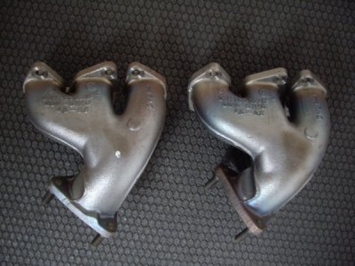

hallo,
habe ein paar details aber die beziehen sich auf den 3.6 liter mit 280 ps für den us markt. ob alles bei dem 300 ps motor bei uns gleich ist kann ich nicht sagen...
sicher ist aber dass die krümmer nicht passen denn der 3.6 liter für us markt größere auslasskanäle hat...
beim saugrohr kann ich es nicht sagen.. weiss aber totsicher dass beim 280 ps motor ein schaltsaugrohr verbaut ist weil ich welche rumliegen habe.. auch abgaskrümmer..
die sind übrigens übel lumpig und gegossen... leider nicht luftspaltissoliert oder sowas...

AW: VR6 3.6 4V FSI : Motorenumfeld
so sehen die krümmer aus

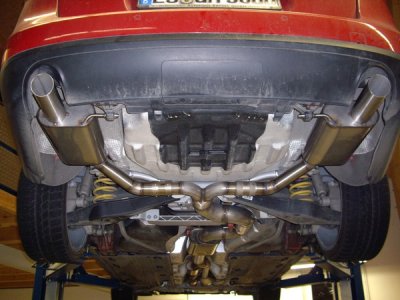

so sieht er von unten aus wenn ich mit ihm fertig bin :-)
Das doch dem Maddin sein Eiltransporter Feine AGA und auch neue Endschalldämpfer!

@ R32BT,
kannst mal ein paar Angaben zu der AGA machen, also zum Aufbau ?
Sieht aus als wenn nach den Kat's noch ein Schalldämpfer verbaut ist (wie beim A3 3.2 original), kann man etwas schlecht erkennen auf dem Bild.
Welchen Durchmesser hat die Rohrführung ?
Sieht aus wie 76 mm bis zum Y-Stück, dann weiter in 70 mm bis zu den ESD ?
Absorptionsdämpfer oder ?
viele Grüße, Tom
Tom300 ist offline
Alt 22.02.2009, 20:43   #11
R32BT
Avatar von R32BT
hallo,
als die anlage ist so aufgebaut:
1 katalysator und der originale vsd bleiben original.
2ter kat wird durch den 100 zeller ersetzt und hat 70 mm durchmesser(kann mit abgasklappe geregelt werden)
dann wird das alles in 1x 88,9 mm zusammengeführt und durch einen msd geschickt
danach teilt sich die aga in 2x 60 mm
alle dämpfer arbeiten nach dem absorptionsprinzip...
R32BT ist offline
