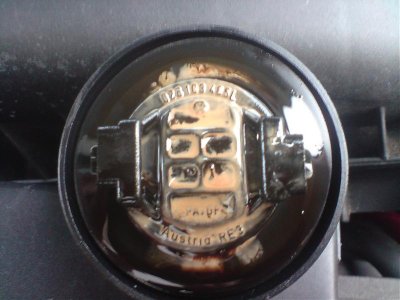

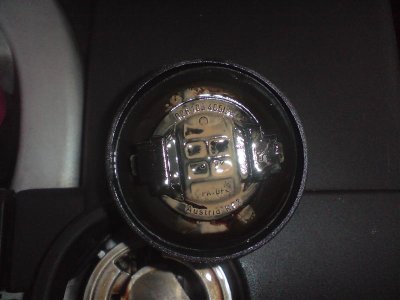

Diskutiere öldeckel !!!!!!! im R32 Probleme/Fehler/Defekte Forum im Bereich Golf 4 R32; Hallo So sieht mein Öldeckel von ihnen aus weiß jemand was das sein könnte, sieht es nicht so aus wenn Kühlwasser im Öl ist.

Ich würde auch Kühlwasser im Öl vermuten *schock*

Fährst du viel Kurzstrecke*roll* ??? *noahnung*

Kurzstrecke fahren, Abscheidung von Wasser und Schwefel.

Ja fahre viel Kurzstrecke.
Ist das schlimm was da im Öldeckel ist oder normal bei Kurzstrecke also meine Zylinderkopfdichtung nicht kaputt
  • öldeckel !!!!!!! Beitrag #6
Dann hast dir grad selber ne antwort gegeben;) Ist dann normal! Solltest vieleicht bei Gelegenheit ne längere Strecke fahren damit mal wieder alles richtig heiß wird:D :great: LOS besorgs deinem .:R*buck*

Wenn der Zylinderkopf kaputt wäre, wäre der komplette Ventiltrieb voller Ölschlamm. Bei einem Zylinderkopfdichtungsschaden würde es ähnlich aussehen.
Da bei dir nur der Öldeckel davon befallen ist, ist es auf die Kurzstrecken zurückzuführen. Bei Kurzstrecke hat man sowas fast immer. Kannst ja eventuell mal eine halbe Stunde auf die Autobahn und den Wagen mal wieder richtig warm werden lassen;)

ich hab bei meiner letzten Ölstandskontrolle ein ähnliches Bild meines Öldeckels festgestellt, fahre z.z auch nur bei mir im Ort spazieren. Hab ihn dann mal richtig auf der AB bewegt und seitdem nichts mehr.. Also kein Grund zur Sorge. Im übrigen hättest du bei einem Kopfdichtungsschaden auch meistens Öl im Wasser, übermäßig Druck im Ausgleichsbehälter und einen erhöhten Wasserverbrauch. Im schlimmsten Fall weißen Rauch aus dem Auspuff.
