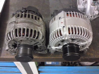

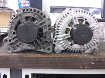

Also ich hatte auch immer probleme das die karre nach einer zeit alle war, hatte dann mal mit einer zange gemessen und 140-200mA gehabt, habe dennoch durch andere probleme wie plötzliche spannungseinbrüche bei nässe, mir ne neue batterie gekauft( Banner AGM 95Ah) und ne neue Lima verbaut (alte 120A raus und neue 180A rein) seid dem lima wechsel bin ich aber gleichzeitig dabei auf bi turbo umzubauen so das ich nicht berichten kann ob es an der lima lag oder nicht.

Naja und die lima wurde wie geschrieben getauscht, da ich bei regenfahrt gelegentlich einen totalen spannungszusammenbruch hatte, wo der tacho dunkel wurde usw, und lauf Klimabedinteil die spannung von knapp 14v auf etwa 10v gesunken ist, dann hat man ein quitschen vom riemen gehört und paar sekunden später war die spannung wieder da, hatte also die vermutung das die lima wo nicht richtig isoliert ist bzw da einen schaden hat und durch das regenwasser ein kurzer entsteht, daher der wechsel, da ich die gelegenkeit hatte ne 180A zu bekommen habe ich die natürlich der serien 120A vorgezogen.
ich denke mal man sieht welche die neue 180A ist und welche die alte 120A ist.

Also ich habe jetzt für die lima mit versand 120 euro bezahlt, normalerweiße ist die schon teurer, allerdings ist die differenz wenn du eh ne neue brauchst sehr gering zwischen 120A und 180A.
Also von den Schraubaufnahmen sind beide limas identisch, da aber die 180A lima maginal größer ist vom durchmesser bezüglich dem bereich zwischen den aufnahmen, also auf dem linken Foto die unterseite die auf dem tisch liegt, da hat die 120A ne aussparung wie auf den foto zu sehen ist, was die 180A nicht hat, diese paar milimeter müssen an der lima und/oder am halter weggeschliffen werden.
