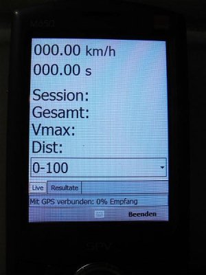

Habs heute noch mal mit dem Handy getestet
Unterschied zu gestern etwas wärmer -2 Grad Strasse gleich ( Salznass ) aber kein Nebel
Gleicher Ort ...aber ohne LC :D

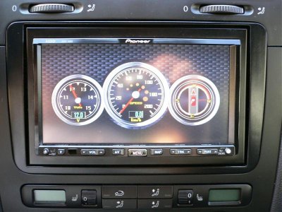

Ich habe da noch eine Idee
Ein etwas besseres Bild vom Navi
Anzeige links jetzt Batterie würde durch Gefälle/Steigung ersetzt werden
Daneben würde ich das Handy anbringen
GPS Empfangsrate ca 1x pro sek :(
Also wirklich langsam, wie Du auch sagst
Tja nu, man kann nicht alles haben

Die Software ist wirklich der Hammer
Geil wärs, wenn man einen schelleren GPS Empfänger anschliesen könnte
der eine höhere Datenrate hat
Gibts auch GPS Mäuse die man an so einen PDA/Handy anschliesen könnte, die schneller Übermitteln
Ich war gerade auf der HP von der Perfomancebox ....*schock*
Wenn sie kleiner wäre.......viel kleiner.....
