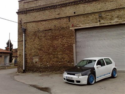

Ohne Deckel, ohne Grill, ohne Worte :D

einfach nur top:great:
wäre einem tausch nicht abgeneigt:D
mit welcher kamera würde denn das bild gemacht?

@ turbofreak: Das war ein Handy von einem Kumpel
