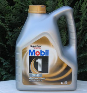

Welches Öl empfehlt ihr im R32 zu fahren?
Mobil 1 0W40 ???

Genau! :great:
Oder Wenn du Longlife fahren willst das
Mobil SHC Formula LD 0W-30
speziell mit VW Freigabe.

Für 15tkm! Also das 0W40?
  • Steuerkette ab! Beitrag #38
07.11.2005
2.132
Richtig ! Mobil 1 0W40, genau das was oben im Bild gezeigt ist. VOn den 4 Liter Kanistern hab ich hier grad 2 Stück rumstehen, wenn nächste Woche meine Kupplung da ist, dann geht es ab zu VW. Steuerkettentausch (da Geräusche) zu 100% Kulanz *freu*
Neues Öl, neue Kupplung und der kleine fühlt sich wieder wohl *lol*
Meiner ist EZ 01/2003 und hat 80 tkm runter.
Benutzt mal die Suche hier im Forum, da wurde schon öfters über das Mobil1 diskutiert. Die Tuner wie HGP und Rothe usw. benutzen das auch für die Umbauten...
