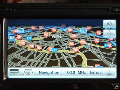

Hallo @ all..
Hab gerade was Kurioses bei ebay entdeckt.
Ein RNS510 weches einen Radarwarner vor instaliert hat.
Das ganze soll sich PhotoRadar nennen.
Er hat zwar keine beschreibung dazu, jedoch sagt das Bild des Laufenden
RNS schon sehr viel aus.
Kennt jemand dieses Programm? Finde nichts auf Google.
Hier noch ein Bild;
MFG

Der Typ hat einfach ein manipuliertes Image mit Blitzer-POIs erstellt und auf das Navi geladen. Also nix Wildes.
Schau' mal HIER

Sorry Leute... aber man kann wirklich POIs hochladen!
Dafür musst ihr aber eure DVDs anpassen mit höherer Versionsnummer.
Ab V3 gibt es eine Funktion für POIs und diese könnt ihr bei div. anbietern für 10EUR im Netz runterladen.
Anleitungen gibts zu finden bei http://www.gidf.de/

Um Poi`s, in unserem Fall Blitzer zu implementieren müsst ihr wie folgt vorgehen:
1. Poi Inspector herunterladen: http://rapidshare.com/files/157395139/RNS_510_PoiInspector.rar
2. Navi-DVD muss als Image vorliegen (ISO) oder als DVD
3. Poi`s müssen im *.asc Format vorliegen. Falls Sie es nicht sind, könnt ihr mit POI-Edit z.B. *.ov2 in *.asc konvertieren.
Hier hab ich das Tool für euch mit den Deutschland-Blitzern (Geschwindigkeit+Rote Ampel) im *.asc Format, sowie alle DACH-Blitzer im *.ov2 Format. http://rapidshare.com/files/157395060/Edit_mit_Pois.rar
4. Poi-Inspector starten und DVD auswählen, oder ISO mit Daemon oder UltraIso mounten -> GER wählen und es sollten alle Daten auf der DVD erscheinen
5. Jetzt kann man einfach Kategorien hinzufügen und da runter dann seine POI. Wichtig ist das man allen Feldern einen Namen gibt und man eigene PNG`s benutzt sonst bringt das Programm einen Fehler, dass der Name schon vergeben ist (PNG liegt bei Poi-Editor bei, passend für RNS 510)
6. Wenn ihr nun alles drin habt ist in dem Ordner "localsave" (dort wo ihr das Programm installiert habt) alles drin was ihr in die DVD einbinden müsst
WICHTIG:
7. Ihr müsst den Namen der DVD beim Brennen ändern. Der obige Upload heißt CD_6317, ihr könnt den Namen einfach in CD_6318 ändern.
8. In der Datei cdrom.toc im Root-Verzeichnis der DVD muss auch der Name geändert werden, von CD_6317 auf den neuen Namen (könnt ihr mit Notepad zb editieren)
9. Brennen mit max 4-Fach Geschwindigkeit !
Gruß Dabreese
