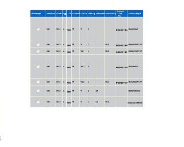

Sorry, dass es jetz doch so lange gedauert hat! Aber jetz hab ich mal was
ganz schlaues gemacht und einen Screenshot aus unserm System gemacht,
wo ersichtlich ist, welche Scheiben es definitiv beim Golf V gibt.

Kannst du mir bitte grad noch eine kurze Einweisung in die Abkürzungen geben?
Glasart -> VSI/VSO/V
Ausführung -> RLS -> R egen L icht S ensor -richtig
Was ist Bandfilter GR?
Gruß Torti

Is alles ganz einfach Tönung G=Grün B=Blau K=Klar
Bandfilter GR=Grau G=Grün B=Blau
Regensensor =RLS (gut erkannt)
VSI ist eine Scheibe mit spezieller Zwischenfolie, die zu 75% UV Rückweisend
ist, kann man sehr gut bei neueren BMW´s oder auch Renault´s beobachten.
Alle Fahrzeuge mit einer rötlich schimmernden WSS sind Fahrzeuge mit solchen
"Spezialscheiben" die einen Haufen Asche aufpreis kosten wenn man sie so
ab Werk bestellt. Also wie gesagt, für mich würde an deiner Stelle nur die
VSI in Frage kommen, alles andere is Kacke! Hab sie heute übrigens einem
GTI Fahrer "verkauft" der bekommt sie am Fr. Nachmittag eingebaut.
