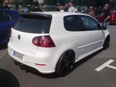

19x10 ET40 geht ja!!!
noch fragen
und noch 17x9.5 ET 35

Mag ja sein das es Irgendwie geht.....aber es sieht verdammt Sch..ße aus

Mir gefällt es gut. Schöne breite Schlappen

AW: 19x10 ET40 geht ja!!!
Aber fahren wirste damit nicht können. Ausser vielleicht aus der Garage, ne Runde übern Hof und wieder rein, aber nicht auf einer Strasse.
warum nicht
Hab hinten auch nicht viel mehr Platz und fahre sogar mit zwei Mann hinten ohne das was schleift !!!
Zitat von R32-Dirk Beitrag anzeigen
warum nicht
OK meine Felge ist nicht so breit
Ich kann Indecent nur zustimmen.
Das sieht nicht aus wenn die Felge viel zu breit für den Reifen ist.
Meiner Meinung nach sollte das schon gerade abschliessen.
Das Extreme erinnert mich dann eher an Polo3 und Astra Tuning...

Da wir schon beim Thema sind und ich micht mit Felgen noch nicht wirklich befasst habe.. was sind di breitesten felgen 19" die wir drauf machen können ohne das es probleme gibt..?!? Auch bei der eintragung usw..!

Mit einer Tieferlegung kommst Du mit 8,5X19 ET48 und 225/35R19 grad noch so hin.Mehr geht ohne größere Karosseriearbeiten und ordentlichem Tiefgang nicht
