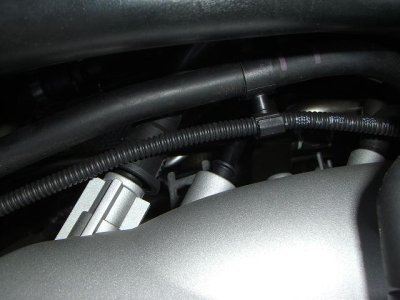

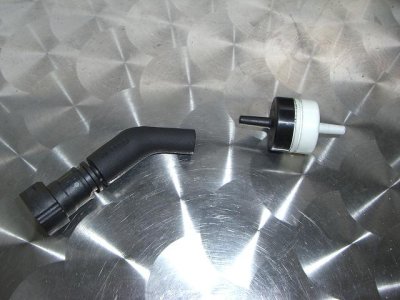

1.
Als erstes macht ihr die Motorhaube auf und schaut mal ganz vorne an der Ansaugbrücke wo sich auch die Drosselklappe befindet auf der Linken seite da ist ein stecker an der Ansaugbrücke mit dem Unterdruckschlauch der nach hinten zur Dose geht. Diesen Stecker seht ihr auf Bild 1.

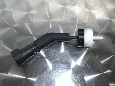

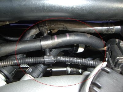

2.
auf dem Bild 2 seht ihr die Annschlüsse an der Ansaugbrücke wo der STecker vom Unterdruckschlauch drauf war.

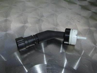

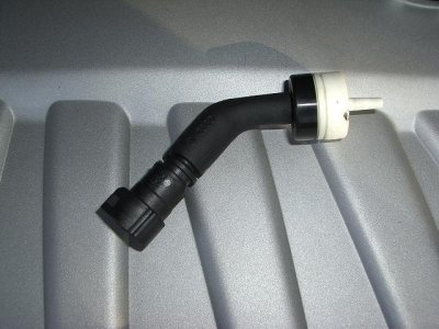

3.
Auf dem Bild 3 seht ihr den ausgebauten Stecker den Unterdruckschlauch habe ich schon ab gemacht.

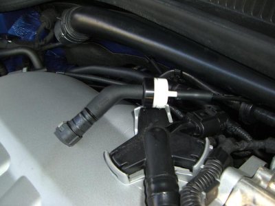

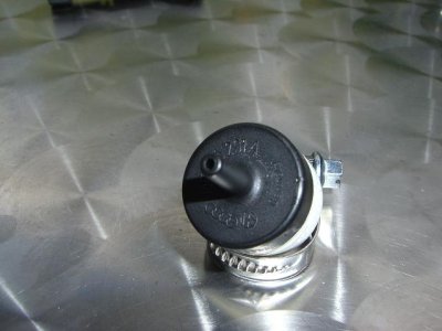

4.

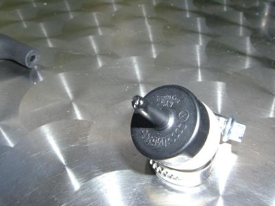

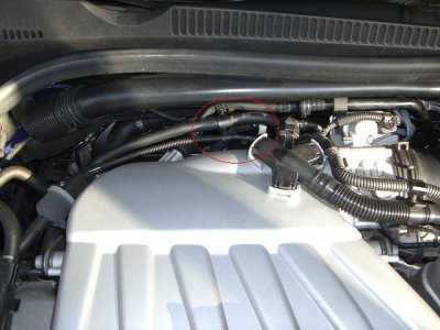

Auf dem Bild 4 sieht sieht man das Stück nochmal und dieses schwar weise Kunststoffstück was das Rückschlagvent. ist. Dieses kann man einfach vom Schlauch entfernen ist nur gesteckt und ist wie auf dem Bild 5 zu sehen auch schon ab.

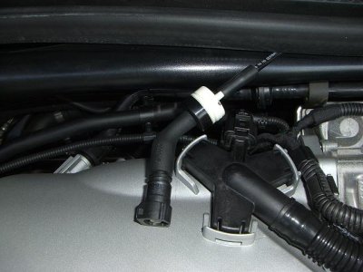

5.
Auf Bild 6 kann man sehen das das nur ein mini Loch ist aus Kunststoff. Dann habe ich dieses Kunststoff lch etwas mit einem normalen Feuerzeug erwärmt und auf einem Metallblech zugedrückt wie man auf Bild 7 gut sehen kann.

So nun das Bild 2

So nun das Bild 3

So nun das Bild 4

So nun das Bild 5

So nun das Bild 6
