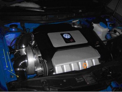

Ich hab immer gedacht, dass möglicherweise Wasser angesaugt wird, was zu Klopfen, Fehlzündungen etc. führen würde. Ich weiss nicht genau wie das Wasser beim Serien-R32 vorbeiläuft etc. aber bei meinem Kompressorumbau, war das nicht sehr ideal. Da tropfte das Wasser über das Ansaugrohr auf den Lufi - vgl. Bild (damals am V6, ist beim R32 unverändert)
Seit dem ich nämlich meinen Luftfilter durch Modifikationen besser vor Wasser geschützt habe, ist mir das nicht mehr passiert.
