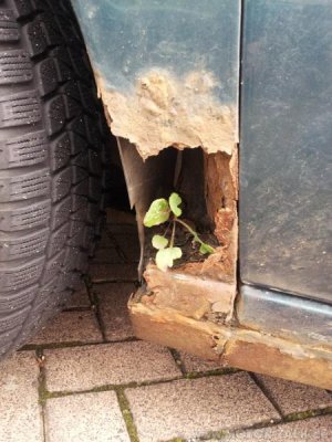

Alt 11.12.2009, 09:09   #63
Raoul_Duke
Avatar von Raoul_Duke
AW: Drecknester in vorderen Kotflügeln
so, beim Ver siehts definitiv nicht besser aus. zur reinigung reichts aber wirklich die beiden unteren Torx raus zu drehen, die Radhausschale leich aufzubiegen (der teil der hinter der kotflügelkante klemmt).
Hab dann da einfach den Dicken Wiha-Kreutzschlitz reingeklemmt und mit Dampfstrahler mit wenig Druck den Hohlraum so lange gespült bis alles raus war.
Die Plörre läuft einem dann schon entlang der Einstiegsleisten ab.
Wichtig ist es das mit wenig Druck zu machen um die werksseitig vorhandene Versiegelung nicht abzutragen.
Wem das doch passiert sollte doch Räder wegnehmen, Schalen wegnehmen und großzügig neu Wachs auftragen.
hat von euch schon mal jemand erörtet wie der ganze Dreck da rein kommt?
Ich nehm mal an wo die Schalen fürs Fahrwerk ausgespart sind ist ein zu großer Spalt, aber reingeschaut hab ich nicht.
Raoul_Duke ist offline
Alt 22.12.2009, 20:51   #64
djapple2
Avatar von djapple2
habe heute die Winterreifen draufgeschraubt und mal bei der Gelegenheit die Kästen links und rechts aufgemacht und gesäubert. Hab mich gewundert, dass dort stellenweise richtig dick Waxx war. Also viel Dreck war bei mir nicht drin.
djapple2 ist offline

Alt 25.01.2010, 12:19   #71
R-POWER
Avatar von R-POWER
Ich hab am Wochenende mal mit dem Frühjahrsputz begonnen und wie jedes Jahr die Radhäuser geputzt....ich frag mich jedes mal wie in 1 Jahr so viel Dreck rein kommen kann...
naja, jetzt ist das Leistungsgwicht um ca. 2kg besser
R-POWER ist offline
