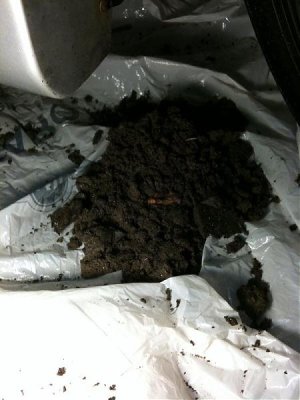

wollte heute nachm Putzen auch mal gucken, schön fleißig alle 4 Torx gelöst, aber die schwarze Radhausschale lässt sich ums verrecken nicht vom silbernen Schweller lösen Hätte ich einfach mehr drücken/zappeln/quetschen etc. müssen? Hab Angst was kaputt zu machen...
LB-R3207 ist offline
Alt 06.11.2009, 11:08   #48
phobos
Avatar von phobos
AW: Drecknester in vorderen Kotflügeln
Wenn die Schrauben raus sind, kannst du die Schale einfach hinter dem Kunststoffschweller wegziehen. Der Kunststoff der Radhausschale ist allerdings recht steif deshalb musst du evlt. etwas kraftiger anpacken

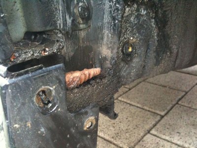

Habs bei mir diesen Sommer auch gemacht. NAchdem schrauben auf, ging die Schale aber eigentlich ganz leicht ab, ok hab auch keine Schweller dran
Aber was drin war...der feuchte Traum eines jeden Regenwurms...

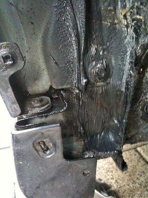

Wenn alle Schrauben weg sind kann man die Schale am besten in Richtung Federbein schieben, etwas hin und her kippeln und somit sollte sie aus dem Schweller herausrutschen.
Nur ein paar wenige Schrauben zu entfernen ist immer schlecht. Man muß echt alle Schrauben rausdrehen!
Hinweis: In der Nähe des Federbeins/Dom sind auch noch 2 Schrauben.

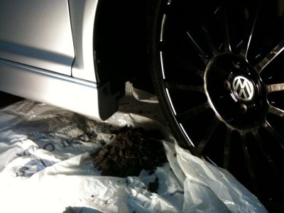

also ich hab vorher Winterreifen drauf gemacht, auf der Beifahrerseite gings mit bissi rubbeln, ziehen, drehen und quetschen hab da sicher 1-2 kg feuchte Erde raus... aber auf der Fahrseite gehts ums verrecken nicht, hab dann bissi was mit der Hand rausgeholt... wenn da genau soviel drin war wie auf der Beifahrerseite, habe ich aber nur 2/3 erwischt.... glaub ich muss da nochmal ran, hatte aber vorher keine Zeit und Lust mehr...
Aber is schon üüüüüüüübel was da rauskommt! Danke für die Tips!

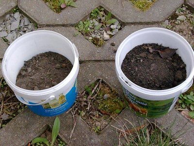

Alt 03.12.2009, 23:36   #58
nezor32
Avatar von nezor32

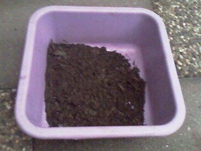

Zitat von R32-Freak Beitrag anzeigen
So sah das ganze bei mir aus.
Ich hab das ganze mal gewogen, beide Seiten zusammen waren 3 KILO !!!!
Danach alles mit Wasser ausgespritzt, getrocknet, und mit Korrosionsschutz versiegelt.
Bietet einer mehr ? Ich denke ich führe.
ich würde sagen du hast gewonnen.
nezor32 ist offline

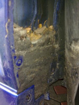

ich hab eben mal den Finger vorsichtig von unten da rein gepuhlt.
ich glaub am WE wird wohl wieder geschraubt. Bei der gelegenheit schau ich auch grad mal nach den Luftblechen für die Bremse.
BTT:
Hat jemand ne Gute Idee womit man den Hohlraum direkt versiegeln kann, dass man da nie wieder rein schauen braucht?
BTT:
mit schaum, der aushärtet und abdichtet, füllen.
