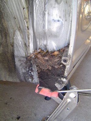

Hab in einem anderen Forum gelesen dass sich beim IVer Golf hinter den vorderen Radhausschalen Dreck ansammelt, der von oben über die Wasserabläufe unter der Windschutzscheibe reinkommt.
Durch lösen von 3 Torxschrauben und wegbiegen der Radhausschale in diesem Bereich kann man es gut sehen und säubern (Rostgefahr!).
Hat hier auch schon jemand Erfahrung damit (sollte beim :.R ja eigentlich auch so sein ?)
Anbei Bild eines Users (Quelle MOTOR_TALK):

JUB
genau so sah es bei mir auch aus!
Hab gedacht ich seh net richtig
waren bestimmt 1-1,5kg nasser Schlampes dahinter.Hab alles gesäubert und anschliessend dick Wachs rein gejagt
Werde das nun mehrmals im Jahr kontrollieren.(putze ja eh öfters mein .:R auf der Bühne)

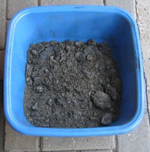

AW: Drecknester in vorderen Kotflügeln
So.....war eben gucken
nach 5 Jahren sah es so bei mir aus:
dj_loetkolben ist offline

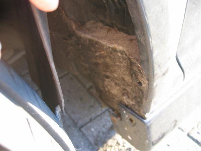

Wie wärs mit nem Wettbewerb, wer den meisten Dreck hinter dem Plastik hat
Ich denke ich führe momentan
Gut ist ja auch klar. Mindestens 1/Tag auf die Weide mit der Karre, da kommt was zusammen
