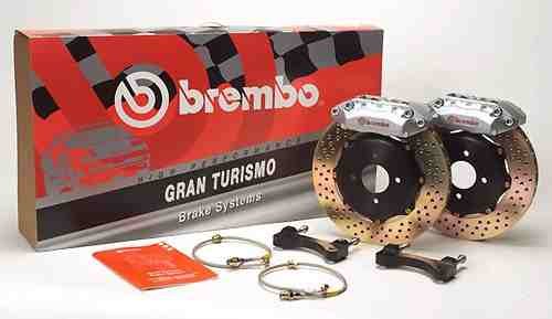

Hallo .:R-Gemeinde!
da bei meinen R demnächst ein Turbo-Einbau mit 400 bis 450 PS bevorsteht und mir meine orig. Bremsanlage jetzt schon nicht unbedingt ausreichend vorkommt, habe ich mir hier etwas herausgesucht...
Brembo Bremsanlage VA, Junior-Kit, 323x28 für 1.359,95 EUR ...
wäre dieser Kit ausreichend bzw. könnt ihr mir den empfehlen... gibt es was in dieser Preisklasse besseres und wenn ja was? wo bekommt man möglichst günstig dran? wie sieht es mit Tüv/ABE usw. aus?
sie sollte schon besser sein wie die orig. ... vorallem auf längere AB-Fahrten mit höherer Geschwindigkeit, wo man auch mal kurz hintereinander 3-4 mal ordentlich bremsen kann ohne das die Bremskraft merklich nachlässt...

Der Preis ist natürlich gut aber ich könnte mir vorstellen, dass man irgendwann auch mal mehr Leistung fahren will..;).. und dann reicht das Junior-Kit nicht mehr..
Außerdem sind die Scheiben ja viel kleiner als Serie..???*noahnung*
Das bekomm ich ja fast auf meine Hinterachse..:p:D;)

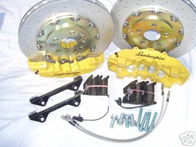

vermutlich wäre dieser kit bei einten turbo passender oder? sind 365mm scheiben... preis ca. 2.600,- EUR bei ebay...

Hab michg auch mal umgeschaut vor einiger Zeit, da wurde das GT Set von Brembo nicht so gut empfunden... Was ist mit K-Sportracing in 330 oder 356mm? oder Mov`it und Tarox? Oder den Porsche, RS6 bzw. AMG Umbauten (ala HGP mit 390ern)? Weiss (noch) nicht was es sonst alles für den R gibt... wäre alles zwishcen 1500 und 2500,-€... bis auf die 390er...;)

kleinere scheiben ??? wie groß sind denn die orig. scheiben bei einem 5er?
s. G. isyrider111
Also beim 5er .:R sollten vorn 345er Scheiben verbaut sein.
Ich würde dir empfehlen, wenn du das Geld für einen Turboumbau in die Hand nimmst, dann spare nicht an den Bremsen!
Kleiner Tipp: seriöse Tuner haben auch anständige Bremsen im Programm.

Für eine Leitung von ca. 500PS und drüber, bei dem Gewicht des G5 R32 reicht absolut die VA- Bremsanlage vom neuen Audi RS4! Bestehend aus 2x 360x32 Bremsscheiben, den 8- Kolben Bremssätteln und Stahlflexschleuche zu einem Preis von knapp 1700,-.
hallo blank!
hört sich nicht schlecht an... ist das der preis beim freundlichen und passt die RS4-Bremsanlage ohne veränderungen auf den 5er R32? wie sieht es denn bei anderen felgen aus? ich habe die A6-BBS-Speedline-Felge drauf, muß ich da irgend etwas beachten? und wie sieht es mit dem tüv aus? muß doch bestimmt per einzelabnahme eingetragen werden oder?
Leider ohne Laufrichtungsgebundene Scheiben. Die linke Scheibe ist gleich der rechten:(
Wegen JK, so schlecht ist das eigentlich nicht aber hat nix am R zu suchen wegen dem Gewicht.
Die K-Sport sind von Form und verwendeten Scheiben den Tarox nachgebaut, aber auch die K-Sport sind gut.
Mh bei den A6 19 Zoll BBS ist es nicht so einfach große Bremsen zu fahren (von der Stange) wichtig ist ein tiefer Topf, damit die Bremsscheibe vom Felgenstern wegkommt wie auch der Bremssattel.

Hier ist mal ein Link für die Komplette VA Bremsanlage des RS4 (B5)!
Hier ist sie aber 250 Euro teurer wie ich sagte, also 1950,-
Oh ups das sind sogar RS6 Komponeten. :D
http://www.yatego.com/bhv-handel/p,...msanlage?sid=04Y1216668003Y1ba9dedae819987276
Passt leider nicht so ohne weiters, man braucht definitive Adapterplatten. Aber das sollte für eine gute Werkstatt/Tuner nicht das Problem sein. ;)
Und wenn man schon Felgen hat die sehr eng unter dem Blechkleid sitzen dann ist auch mit Adapterplatten nix zu machen.
Daher ist eine große Bremsanlage oft von den Felgen abhängig, oder man bezahlt wirklich mehr und bekommt eine Bremse die passend für Auto und Felgen gemacht wurde.
