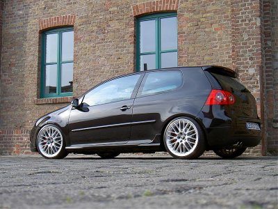

mit dem gutachten solltest du keine probleme haben.ich habe damals mit dem gleichen gutachten bei meinem schwarzen 5'er GTI keine probleme gehabt :)
ausschauen tut das dann so. . .was du aber sicher schon weisst :D
sieht sehr lecker aus... DANKE...
... s. G. isyrider111
