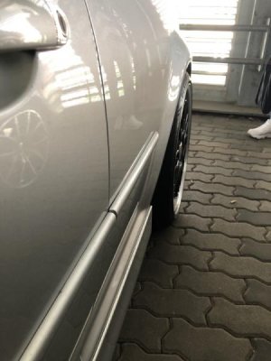

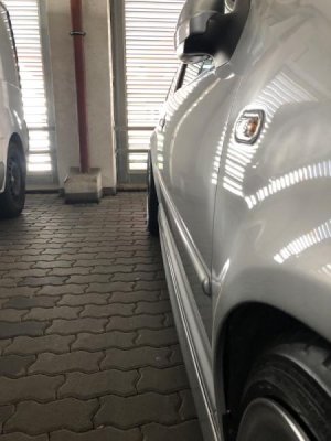

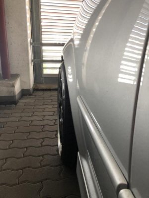

Mein Reden. Je weiter du die Streben auseinander drehst, desto "breitbeiniger" steht er dann und das ist sicher nicht gewollt. Weil dann sehen die Reifen in kürzester Zeit so aus...
Da läuft etwas ganz doll schief...
Zitat von OliveR32 Beitrag anzeigen
Mir erschließt sich der Sinn nicht ganz Die Streben müssten doch kürzer werden um das Rad oben weiter raus zu stellen!?! Aber wenn du die unten länger drehst müsste der Sturz noch negativer stehen
