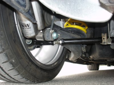

Es gibt Sturz-Korrektur-Kit's für hinten...
Frag den Grizzly, er hat so was verbaut soviel ich weiss

nein das is keine gute lösung was dein mechaniker sagt..kauf dir die von h&r oder kw das is die beste lösung...

Dann frag deinen Mech doch mal bitte was daran nicht gut sein soll und poste das hier mal bitte! Das würd mich ja mal wirklich interessieren.
Die Dinger sind gut und daran ist nichts schlecht, gibt es ja von verschiedenen Herstellern und auch von KW.

ja genau, habe Sturzkorrekturen drin ...
das sollte Dir helfen:
http://www.h-r.com/index.php?inhalt=...267&sprache=de

Das Problem ist, mein mech sagt, dass sei nicht wirklich das wahre
Das ist doch schwachsinn
Fahre seit über 1 Jahr schon die Sturzkorrekturstreben und meine Reifen laufen gleichmäßig ab.
Also ich würde nicht da egenwas kürzen und verlängern.
Kauf dir die Streben und du hast Ruhe.die
So teuer sind die Dinger ja auch nicht

KW Querlenkerumruestsatz fuer die HA
Auf der Kw Seite im Shop unter Zubehör, dort 299€
Direkt die ersten.....
