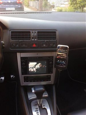

So, endlich ist alles drin. Funktioniert 1A und genau so, wie ich es mir vorgestellt hatte.
Hier nochmal eine Auflistung der verbauten Teile:
Brodit iPhone Halter 915219
Cable Jive Dock Extender Cable
Apple AV-Kabel
Dietz 1412 Multimedia Interface im Handschuhfach
zusätzliche Zigarettanzünder Dose im Handschuhfach
USB-Ladegerät für Zigarettenanzünder
Umrüstung der originalen Telefonvorbereitung auf Bluetooth mit Lintech Basic Multimedia FSE und VDA Adapterkabelsatz, Bedieneinheit im Aschenbecher.
Ich habe mich aus Gründen der Zukunftssicherheit für die Lintech Basic Multimedia FSE entschieden, anstelle der hier im Forum diskutierten Basic Ausführung. Der Preisunterschied beträgt weniger als 10€. Mit der Multimedia Ausführung habe ich zusätzlich zum Telefonieren noch die Möglichkeit Musik drahtlos über Bluetooth und das A2DP Profil an die Anlage zu streamen. Hierfür muss ich das Apple AV Kabel im Handschuhfach ausstecken und das von der Lintech Box kommende Cinch Kabel anstecken. Das iPhone unterstützt A2DP leider nicht, aber mit meinem Nokia N95 habe ich es erfolgreich testen können.
Hier noch ein Bild. Falls Bedarf besteht mache ich gerne die Tage noch ein paar mehr.

Hallo Oli!
Sieht prima aus! Danke für die Erinnerung! Habe den Thread nicht vergessen Bin grad gestern mal noch schauen gegangen, ob was lief. Danke auch für die Auflistung der Teile.
Könntest Du mir noch sagen, was der Spuk Dich jetzt gekostet hat? Teile und Einbauzeit? Muss bei mir auch werden lechz, lechz.

Die Kosten der Teile kannst du bis auf zwei Ausnahmen den Links in meiner Auflistung entnehmen. Das Dietz Interface bekommt man deutlich billiger, ich z.B. habe es für 66€ von ebay. Die zusätzliche Zigarettenanzünder Dose gabs bei Conrad und hat nur ein paar € gekostet.
Für den Einbau habe ich hier in Bremen einen vernünftigen Hifi-Einbauer gefunden. Der Einbau hat lediglich 70€ gekostet, obwohl der gute Mann über 2h beschäftigt war. Die beiden Teile der Mittelkonsole (also um Schalthebel und Handbremse) habe ich allerdings selbst aus- und eingebaut, da ich noch eine Mittelarmlehne nachgerüstet habe.
Oliver
