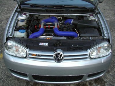

Hey

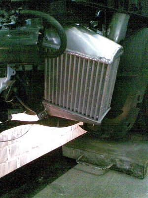

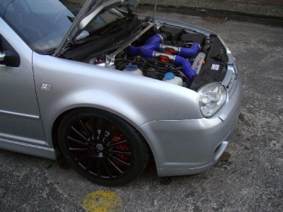

Hier mal ein paar "Upgrade" Bilder und Daten zu meinem .:R wie ich ihn 2008 fahren werde.
Ist eigentlich soweit alles fertig bis auf die abstimmung bei HGP.
Zum Umbau:
- HGP Einladerumbau mit 35iger Lader
- Bi Turbo Einspritzventile
- Bi Turbo Abgasanlage

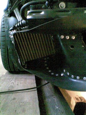

- 2 umgeschweißte S4 Ladeluftkühler ( sind etwas breiter als die "standart" S3 Ladeluftkühler )
- HGP Getriebeverlängerung ( Gang 3-6 ) + verstärkt
- zusätzliche Bosch Benzinpumpe

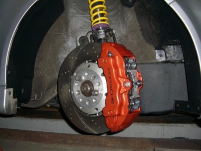

- große HGP Bremsanlage -> 6 Kolben Cayenne Sattel mit RS4 Scheibe vorne und RS4 Scheiben mit Original Sattel hinten
- KW Gewindefahrwerk Variante 3 mit Clubsportuniballdomlagern vorne und Sturzkorrekturstreben hinten
- Semi Slicks auf denn Original Aristos der Marke Toyo R888 in 225/40 ZR18

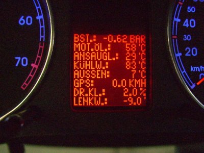

- MFA XP ( incl. Ladedruckanzeige ) 8)
Alle Umbauten habe ich bis auf das Getriebe verlängern und verstärken (HGP) selber durchgeführt.
Grüße Marvin

Sehr schöne Bilder Marvin.Geil ich steh auf blaue Schläuche....8)

Wieviel PS sind das jetzt ?
Das kann ich leider noch nicht genau sagen, es ist auf jeden Fall das 490PS HGP Grundkit verbaut. Dazu kamm wie oben geschrieben die Bi Turbo Abgasanlage, größere LLK´s und die ganz großen Düsen. Ausserdem soll der Ladedruck erhöht werden.
Wenn alles abgestimmt ist und läuft werden wir auf jeden Fall mal übern Prüfstand rollen :-D 8) . Interresiert mich selber brennend was an Leistung anliegt...

Hi HN-R32,
sieht sehr nett aus ! Gefällt mir.
Vorallem die größeren S4 Kühler taugen bestimmt richtig.
Hast du von denen mal Bilder ?
Welche Kupplung hast du verbaut ?

@ Stephanm : Ja, ähnlichkeit besteht wirklich. Der Materialmord Golf hat allerdings noch so kleinigkeiten wie zB. gelbe Sättel und die Carbonteile ringsum...
@ GenerationIV 3.2 : Kupplung ist momentan eine von HGP ( Sachs ) bis ca. 660NM mit dem Original Zweimassenschwungrad verbaut. Hoffe mal das die auf dauer hält :X

Hi,
danke für die schnelle Antwort :)
Schöne Aluanschlüsse an den LLK's, sehr fein.
Die Kupplung habe ich auch verbaut, bis 660NM. Hab´ zwar "nur" den 30er Lader aber die wird denke ich mal bei dir auch seinen Dienst verrichten.

Einfach Hammer dein .:R!! Und die führungen für den LLK:svenni:
Danke:D :D
Zum glück fallen die Nieten im eingebauten Zustand kaum auf, waren für die Luftführung rechts und links über 80 Stück und eine schweine Arbeit dazu *buck* *buck* *buck*
