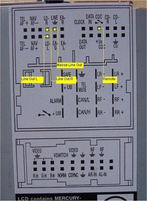

Achja hier nochmal ein Bilb vom MFD2 Navi dort siehst du wo du den Line out für den Verstärker für den Sub anklemmen kann das MFD2 hat nämlich einen geregelten Line out da benötigst du keinen HI / LOW Adapter.
*EDIT*
PS hier noch ein Link wo du die passenden Stecker für dein MFD2 bekommst um den Verstärker anzuklemmen ;-)
http://www.kufatec.de/shop/index.php/cat/c61_MOST-Quadlock.html
Du benötigst genau die oberen beiden also einmal den MOST Quadlock Telefon indem du die anschlüssen für deinem Verstärker findest wie unten auf dem Bild zu sehen. Den anderen MOST Quadlock CD-Wechsler benötigst du für das Remotekabel was du auch für den Verstärker benötigst :) da siehst du auch unten auf dem Bild welcher Pin.
Mfg Marco
