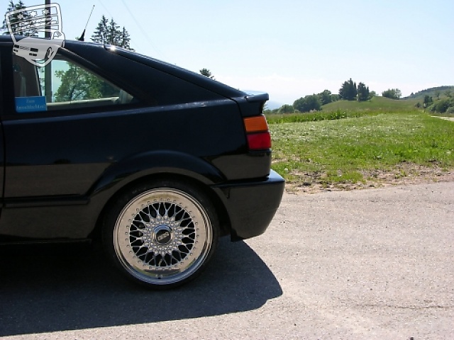

Als kleine Einführung einige Bilder von meinem Start 2007.
Basis war ein schwarzer Corrado VR6 mit Original VW Motorsport Option, also kein nachgerüstetes Teil
Eigentlich war mir ein Corrado nun nicht gerade das Fahrzeug, was ich mir halten wollte. Dazu fahren allgemein einfach zuviele Kiddies und Bastelbuden herum.
Aber ich traf jemand, der mir einige Tricks zeigte, wie man aus einem Corrado doch ein ordentliches Auto machen kann.
Gegen Ende der Saison wollte ich dann doch von der gewohnten Formel etwas weg und habe den Weg eines kompletten R32-Setups eingeschlagen.
02/2008 war dann der Umbau rein von der Funktion her erfüllt.

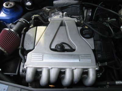

Sehr schön. Ich wusste gar nicht das Schrick das Patent von VW Motorsport gekauft hat. Ich hab nämlich eine Schrick Ansaugbrücke drin gehabt, allerdings im 2.8l Da waren dann maximal fast 200 PS drin, mit Fächerkrümmer wohlbemerkt.
Hier mal ein Foto wie das damals bei meinem VR6 aussah. :( Dem trauer ich immernoch hinterher.:( :(
Da hat Tuning noch richtig Spaß gemacht, weil: Mechanisch.:D
