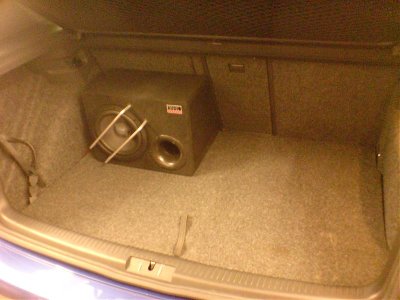

das stimmt so nicht, hab mir vor ein paar tagen einen woofer eingebaut. hab von dietz das adapter fürs mfd benutzt.

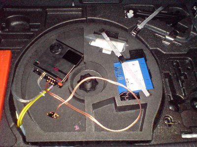

1.mfd raus und adapter ran
2.chinch kabel vom radio unter dem handschuhfach im rechten schweller(unter der verkleidung) nach hinten
3.im kofferraum unter dem rechten klotz mit dem wagenheber ist eine sicherungsbox(ein freier platz ist da noch drin frei) und die masse ist auch daneben
4.endstufe hab ich im mittleren klotz befestigt
benutze teile:
dietz adapter
1x stromdieb
chinchkabel
flachsicherung
2x1m 16²
1m 4² lautsprecherkabel
klettband zum befestigen des woofers
Audio-Sytem Endstufe Twister F2-3 190
Audio-System Woofer HX 08 SQ BR
gesamtpreis mit gutem rabat ca 400€
fazit: für einen so kleinen woofer macht der extrem viel druck und übersteuert in keinster weise kan ich nur empfehlen :great:

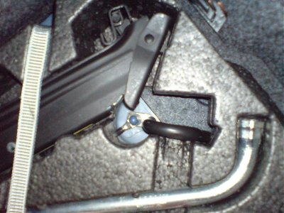

die freie sicherung (nur eine 30A drinn -sollte gewechselt werden) ist unter der matte rechts unter dem wagenheber gleich daneben ist auch eine masse

also ich habe bei der besagten endstufe eine 40A sicherung drin (immer etwas größer als die in der endstufe -> im kasten also eine 50A oder 60A)

hab ja oben geschrieben was ich benutzt habe -> morgen gibts da mal ein bild

ps: auf dem zweiten bild seht ihr die masse der endstufe - das ist das kleine kabel und die der batterie
