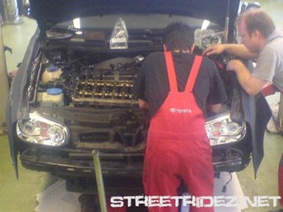

@R32 Kj: ja ich habe meine steuernketten schon ersetzen müssen, habe dies gleich bei 100.000 kilometern machen lassen, die ganze zeit hat das motorlämpchen aufgeläuchtet und deshalb sind wir dann da drauf gekommen. Als ich erfahren habe, dass mich das etwa 3000.- kosten könnte, habe ich gleich eine zusatzversicherung für 800.- abgeschlossen, damit die das für mich übernehmen...ich bin doch nicht blöd :great:
