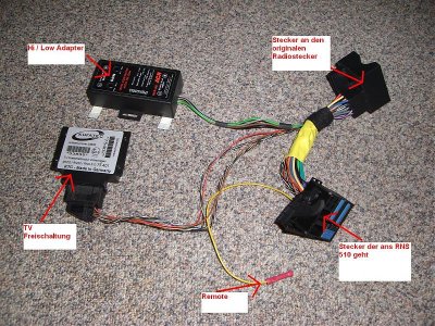

da ich ja am Wochenende in meinem .:R das RNS 510 eingebaut habe habe ich heute gleich mal weiter gemacht :D Ich hatte an meinem alten MFD 2 DVD einen Subwoofer angeschlossen (Am Line Out) was ja aber leider am RNS 510 nicht mehr möglich ist.
Also habe ich mir überlegt wie ich das ganze anklemmen kann ohne was an den originalen Kabel verändern zu müssen :-D
Diese Teile Habe ich mir erstmal gekauft:
- Eine Plug and Play TV Freischaltung von Kufatec
- Einen Hi / Low Adapter für den Subwoofer
- Ein Ersatzstecker für den Wechsler von VW (Remote)
- Ein Kabelsatz von VW für den Wechslerstecker mit passendem Pin
Diese Teile habe ich dann so vereint das ich eine Plug and Play Lösung für alles habe 8)
Also sprich die TV Freischaltung und die Anschlüsse für meinen Subwoofer (Chinch)
Da die Boxenkabel für den Hi / Low Adapter die man benötigt dirrekt durch den Plug and Play Adapter der TV Freischaltung durchgeschleift werden habe ich die Kabel des Hi / Low Adapter da angelötet und musste nichts an den Originalen Kabeln ändern.
Der klang kann sich hören lassen und jetzt klingt es wieder super und die TV Freischaltung funktioniert auch klasse (lässt sich übrigens duch die Sterntaste am Lenkrad auch ausschalten) 8)

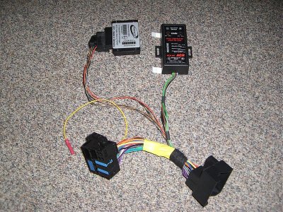

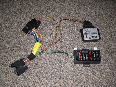

So und hier mal ein paar Bilder von dem Adapter den ich gebaut habe.
Auf dem ersten Bild habe ich mal eine Beschreibung gemacht welches Teil welches ist :D
Was mir noch aufgefallen ist das Remote was zum Wechslerausgang beim RNS 510 raus kommt kann man zwar verwenden aber es schaltet sehr spät ab! Ich habe glaube ich 5 Minuten gewartet bis sich dann endlich mal mein Verstärker ausgeschaltet hat aber hauptsache ist ja das er sich überhaupt ausschaltet :D
So hier die Bilder
Mfg Mrco

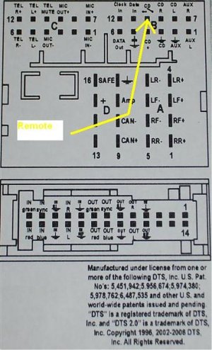

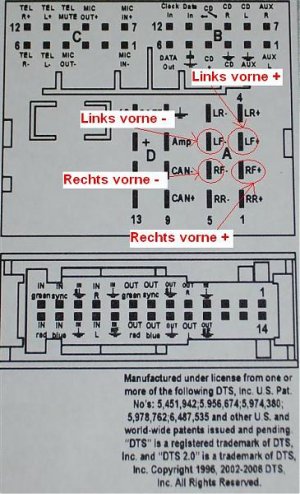

das remote für den verstärker bekommst du aus dem stecker am navi an dem der wechsler angeschlossen isr hier ein bild mit den passenden anschlüssen ;-)
Auf dem einen Bild siehst du wo das Remote angeschlossen wird auf dem anderen wo ich zb den Hi/Low adapter angeschlossen habe ;-)
