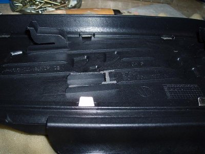

hm, dann ist das entweder im gti ein klein wenig anders
oder du hast die seitenverkleidung da so dermaßen reingeballtert in die spalte der fußstütze, ...
denn bei mir ging wirklich nur mit wegschneiden,
ansonsten hätte sich die verkleidung ziemlich gewölbt vor druck
aber solange du zufrieden bist ...;)
also bei mir wackelt und rutscht bisher nichts und sitzt genau so wie ich se eingebaut habe, auch ohne schraube
einige sachen der anleitung hab ich mir aber auch zusammengesucht hier ausm forum
wie zb die demontage des haubenöffners ;)

Also ich glaube beim GTI ist die abdeckung anders! Als ich die ausgebaut und mit dem Bild verglichen habe, sah ich nichts was weg zuschneiden wäre ! Die vom GTI ist IMHO komplett anders gewölbt --> vielleicht da ja schon eine alu fusstütze verbaut war aber halt nicht die R36 sondern die GTI :great:

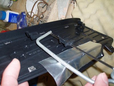

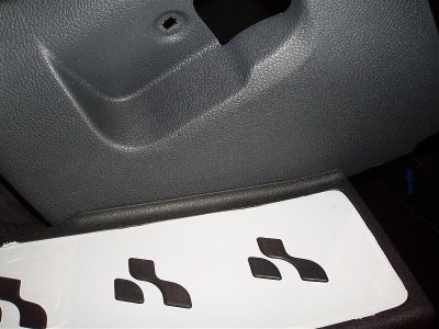

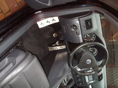

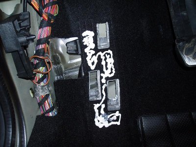

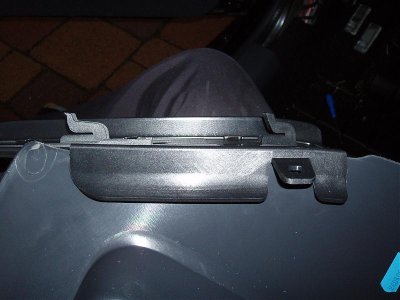

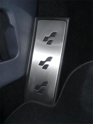

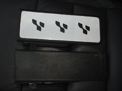

hab meine r36 fußstütze auch ma eingebaut und wollte ergänzend zur super anleitung von ishino noch´n paar bilder einstellen:great:
was hab ich anders gemacht: eigentlich fast nix, außer das ich die fußstütze mit spezial klebstoff fixiert habe, damit sie nicht hin und her rutscht..
zudem habe ich weniger vom seitenteil abgeschnitten damit noch mehr druck auf die stütze ausgeübt wird...diese lässt sich ja leider nicht mehr festschauben...
und der klebstoff hält bombisch, es rutscht nichts...naja mit gewalt lässt sich die stütze sicherlich wieder lösen, falls ma da unten einer ran muss zwecks kabelbaum, teppich-erneuerung*lol* etc oder was auch immer ...
also ich bin super zufrieden...und es schaut richtig original aus:great:

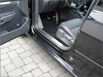

Sieht wirklich sehr gut aus, Thomas! Jetzt bin ich auch schon ne Weile am grübeln - warte schon so lange auf eine, die beim Ver ohne Umbauten passt. Aber das Ergebnis ist auch so schon überzeugend.
Welchen Kleber hast Du benutzt?

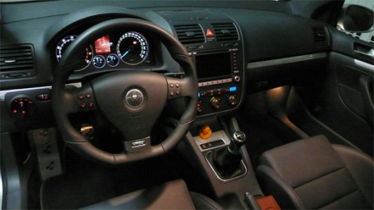

BTW: jetzt noch ein paar Einstiegsleisten und es sieht perfekt aus -guckst Du hier:

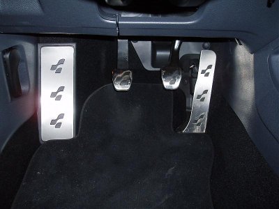

hallo zusammen ,
meine .:R36 fußstütze ist heute gekommen ! :clap: einen monat lieferzeit ! :(
habe sie auch sofort eingebaut. sieht echt super aus das gute stück. :great:
vielen dank nochmals für die anleitung ! :greater:
habe sogar noch eine schraube von der seite (nicht zu sehen!) verbaut.
gruß
marc
hier noch zwei bilder :

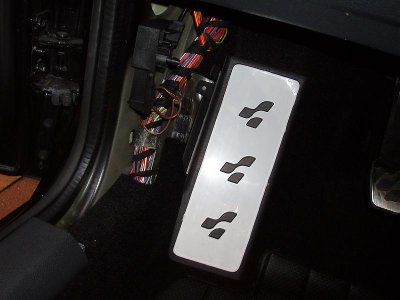

so da nun am Donnerstag auch meine bestellte R36 Fußstütze gekommen ist habe ich sie heute eingebaut :clap:
Noch mal vielen Dank für die bereitgestellte Anleitung.....hat mir beim abmachen des Öffners für die Motorhaube sehr geholfen :great:
Habe bei mir noch einen zusätzlichen Halter gebaut, der die Fußstütze noch an dem vorhandenen Befestigungsloch festhält. Einfach nen Metallhalter der das alte Befestigungsloch mit der Loch der neuen Stütze verbindet.;)
Jetzt hält das ganze echt wie original.....
Hier noch die Fotos dazu:
