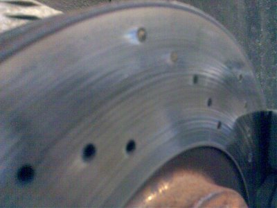

HI
fahre selbst die 312er vorne. Dazu kann ich dir weder die green noch die Red Stuff empfehlen, vor allem wenn du noch originale nicht wärmebehandelte Bremsscheiben fährst. Kann dir hier nur Tarox Scheiben in Verbindung mit den Ferrodo Belägen empfehlen. Mit den Ferrodos wird vor allem die Scheibe nicht so heiss. Hab mir damals schon nen Satz Tarox Scheiben mit den Green STuff vernichtet, komplett blau angelaufen und verzogen. (Anfänglich noch mit Zimmermannscheiben, waren nach 5 Wochen tot)
hier noch ein Bild mit den Zimmermanns und Green Stuff, denke mal das die Red noch mehr Schaden an den einfachen Scheiben anrichten.
P.S. Scheiben hatten ca. 3-4000 km drauf. Man beachte auch den schnellen Rostansatz ( Sommer)
